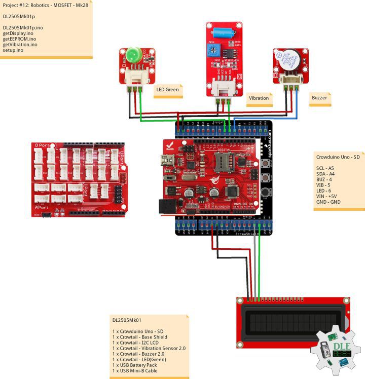

Crowduino Uno - SD
SCL - A5
SDA - A4
BUZ - 4
VIB - 5
LED - 6
VIN - +5V
GND - GND
